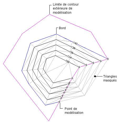

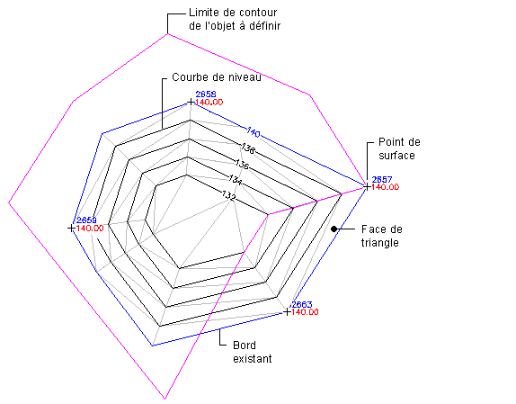

Limites de contour
Les limites de contour sont des polylignes fermées qui affectent la visibilité des triangles à l'intérieur ou à l'extérieur des polylignes. La limite de contour extérieure détermine l'étendue de la surface. Tous les triangles situés à l'intérieur de la limite de contour sont visibles et les triangles situés à l'extérieur sont invisibles.
Les zones masquées par des limites de contour ne sont pas incluses dans les calculs (surface totale et volume, par exemple).
Les limites de contour de surface sont définies en sélectionnant des polygones existants dans le dessin. La définition de surface affiche l'ID numérique et la liste des sommets de chaque limite de contour.
Surface avant l'ajout d'une limite de contour extérieure de modélisation
Effets d'une limite de contour extérieure de modélisation
