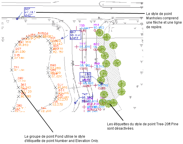

Affichage et étiquetage des points
Pour déterminer l'aspect du symbole d'un point dans un dessin, sélectionnez un symbole de point par défaut ou créez-en un.
Exemples de styles d'étiquette de point
Quand vous créez des points dans un dessin, vous pouvez les étiqueter automatiquement en utilisant les critères d'étiquetage prédéfinis.
