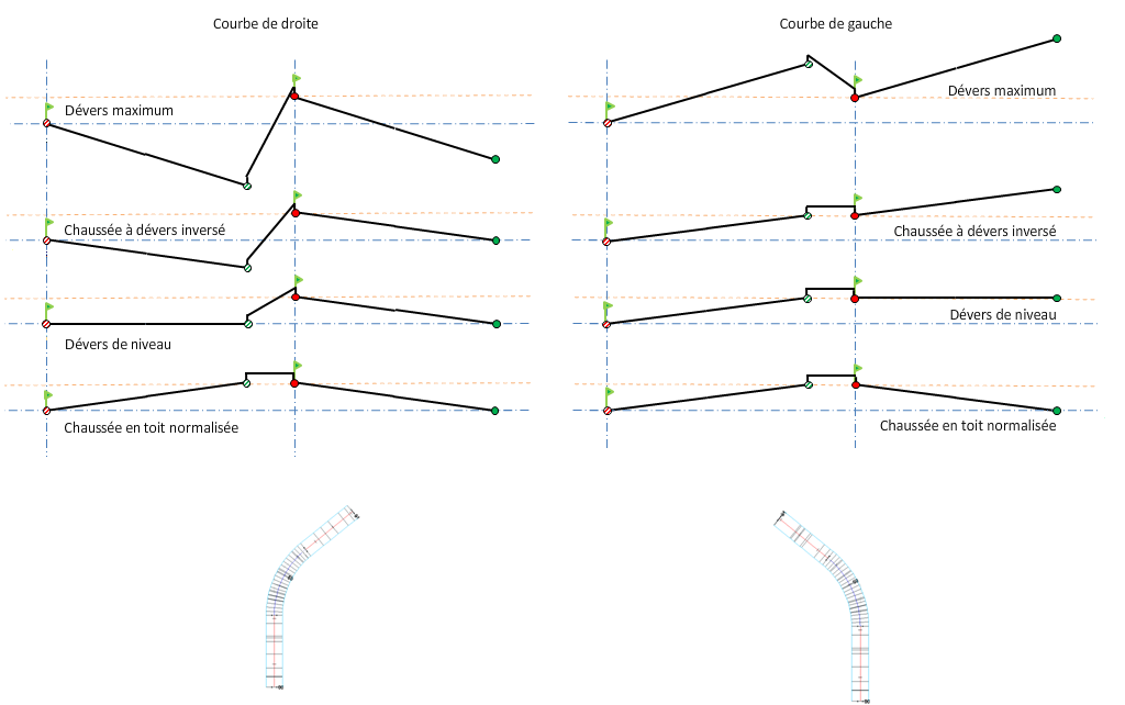

L'illustration suivante décrit la méthode de rotation Bord gauche employée pour une route plane divisée.
Terre-plein central déformé signifie que lorsque le dévers est appliqué, la largeur du terre-plein central reste identique, mais chaque côté s'élève ou se baisse pour s'adapter au dévers. Cette option déforme le terre-plein central et les points de pivotement conservent leur position d'origine.
Pour obtenir une explication des diagrammes de dévers, reportez-vous à la rubrique Méthodes de pivot d'axe de rotation du dévers .
