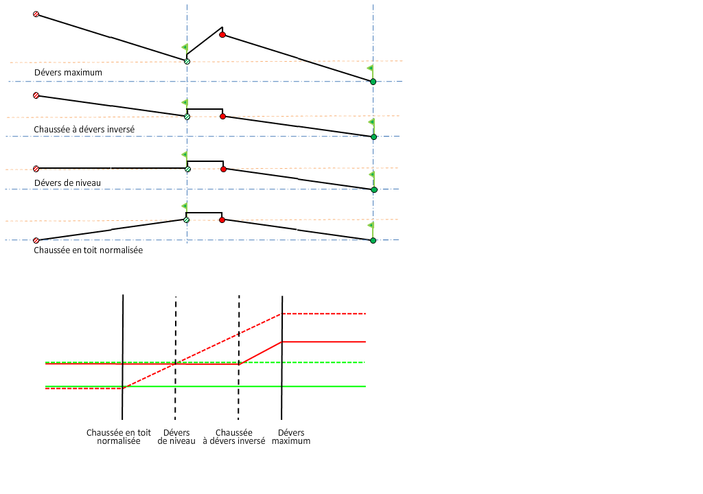

L'illustration suivante décrit la méthode de rotation A l'intérieur de la courbe pour une route plane divisée.
Terre-plein central déformé signifie que lorsque le dévers est appliqué, la largeur du terre-plein central reste identique, mais chaque côté s'élève ou se baisse pour s'adapter au dévers. Cette option déforme le terre-plein central et les points de pivotement
conservent leur position d'origine.
