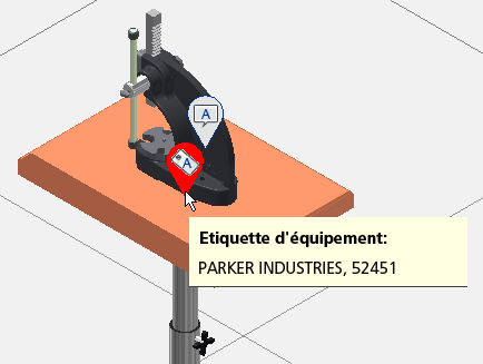

Les étiquettes d'équipements peuvent être créées aussi bien sur des équipements placés que sur des modèles et des ensembles importés dans une présentation Inventor Factory. Pour créer une étiquette d'équipement, effectuez les tâches suivantes :
  1. Sur le ruban, cliquez sur l'onglet Factory le groupe de fonctions Annotations Etiquette d'équipement. La mini-barre d'outils des étiquettes d'équipements s'affiche.
    Si nécessaire, déplacez la mini-barre d'outils vers un emplacement plus approprié si l'objet que vous souhaitez étiqueter est masqué.
  2. Cliquez sur le bouton Composant, s'il n'est pas déjà activé, puis choisissez l'équipement ou le composant à étiqueter.
  3. Le bouton Géométrie devient actif. Sur l'objet, sélectionnez l'endroit où apposer l'étiquette d'équipement. Vous pouvez sélectionner une face, une arête, un sommet ou un point de construction.
  4. Entrez ensuite les informations sur l'étiquette d'équipement dans le champ de saisie. Plusieurs lignes de caractères alphanumériques sont autorisées.
  5. Si vous souhaitez placer une autre étiquette d'équipement sur un autre objet, cliquez sur le bouton Appliquer dans la mini-barre d'outils.
  6. Cliquez sur le bouton Annuler pour annuler la procédure. Aucune étiquette d'équipement n'est créée.
  7. Cliquez sur le bouton OK pour créer l'étiquette d'équipement et terminer la commande.
  8. L'étiquette d'équipement apparaît sur l'objet sélectionné, avec l'icône . Si vous passez le curseur de la souris sur l'icône de l'étiquette d'équipement, les informations sur l'étiquette d'équipement s'affichent dans une info-bulle flottante.
Après que vous avez créé une ou plusieurs étiquettes d'équipements dans la présentation active, un noeud Etiquettes d'équipements, signalé par l'icône , est ajouté au navigateur.

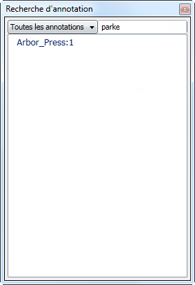

La fonction Rechercher permet de localiser tous les équipements ou tous les composants insérés avec une étiquette d'équipement ou un descripteur spécifique, ou les deux. Vous n'avez besoin d'entrer qu'une partie de l'annotation pour la recherche (les minuscules et les majuscules sont autorisées).
Pour exécuter une recherche, effectuez les opérations suivantes :
  1. Passez d'abord le curseur de la souris sur l'icône d'étiquette d'équipement de l'objet afin d'afficher l'annotation associée à une étiquette d'équipement.
  2. L'annotation de l'étiquette d'équipement s'affiche dans une info-bulle flottante.
  3. Sur le ruban, cliquez sur l'onglet Factory le groupe de fonctions Annotations Rechercher. La boîte de dialogue Recherche d'annotation s'affiche.
  4. Cliquez sur la flèche de la liste déroulante située à droite de l'option Toutes les annotations, en haut de la boîte de dialogue, et sélectionnez Etiquettes d'équipements uniquement.
  5. A droite de la flèche de la liste déroulante, entrez l'intégralité ou seulement une partie du texte affiché dans l'info-bulle flottante, puis appuyez sur la touche Entrée
  6. Le nom de l'équipement ou du composant associé à l'étiquette d'équipement s'affiche avec le même nom que celui qui apparaît dans le navigateur.
