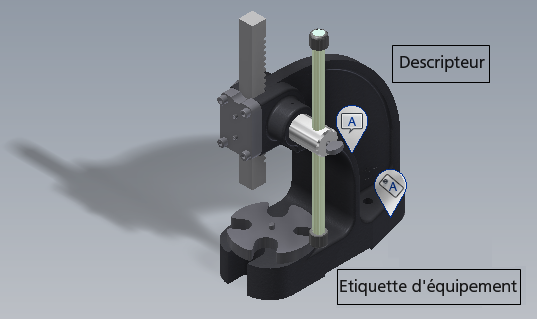

Il est courant dans le secteur d'affecter un identificateur ou une "étiquette en laiton" aux équipements de la société. Inventor Factory permet d'affecter une telle étiquette à l'aide de la commande Etiquette d'équipement. Une étiquette d'équipement est appliquée à un équipement publié ou à un modèle/ensemble importé une fois qu'il a été placé dans une implantation d'usine 3D. L'étiquette d'équipement est représentée par cette icône
Inventor Factory permet également d'ajouter un descripteur à l'aide de la commande Descripteur lors de la création et de la publication d'un équipement dans l'environnement Générateur d'équipement. Un descripteur peut contenir des informations supplémentaires sur un équipement telles que le type, le numéro de pièce, le débit, etc. Un descripteur est représenté par cette icône . Pour obtenir plus d'informations, voir la rubrique d'aide d'Inventor Factory : Annotations - Descripteurs.
Les étiquettes et les descripteurs d'équipements peuvent contenir plusieurs lignes de texte alphanumérique et leur visibilité peut être activée ou désactivée. La commande Rechercher permet de localiser tous les équipements ou les composants placés ayant des chaînes de caractères d'étiquette ou de descripteur d'équipement spécifiques.

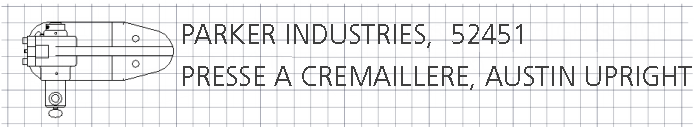

Qu'advient-il des annotations d'équipement dans AutoCAD Factory ?
Une fois la présentation 3D synchronisée avec AutoCAD Factory, les annotations s'affichent sous la forme d'attributs de bloc dans un style de texte distinct appelé Factory_Annotation. L'étiquette et le descripteur d'équipement sont affectés à leur propre calque AutoCAD distinct. Les noms respectifs de ces calques sont Factory_AssetTag et Factory_Descriptor.
Vous pouvez utiliser les commandes de modification de l'attribut de bloc AutoCAD standard telles que EATTEDIT, -ATTEDIT et GESTATTB pour modifier les annotations des équipements. Contrôlez la visibilité des annotations à l'aide de la commande ATTECRAN, en activant ou désactivant la visibilité du calque, ou en gelant le calque d'attribut approprié. Utilisez la commande RECHERCHER pour localiser le texte de l'étiquette et du descripteur d'équipement dans la fenêtre graphique d'AutoCAD.
