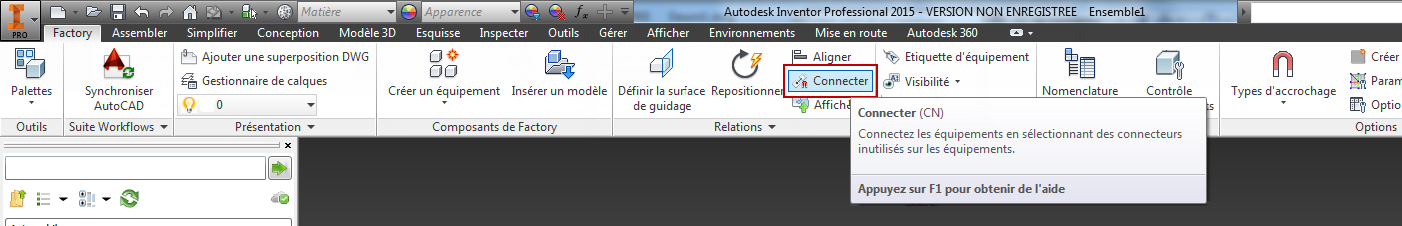

Utilisation de la commande Connecter
    Grâce à la nouvelle commande Connecter, il est possible de relier manuellement des points de connexion qui sont proches les uns des autres.
    Placez les équipements comportant plusieurs connecteurs, puis sélectionnez la commande Connecter.
    Sélectionnez le premier connecteur sur l'équipement.
    Faites glisser et déposez le premier connecteur afin de raccorder le deuxième connecteur.
    L'équipement est ainsi contraint par les connecteurs.
