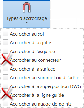

Vous pouvez également obtenir un positionnement linéaire précis d'un composant d'usine le long de l'axe X, Y ou Z à l'aide d'un type d'accrochage. Tous les types de sommet (point, point d'esquisse, point du nuage de points, sommet, etc.) peuvent être sélectionnés à l'aide de cette méthode.
Restriction : Un accrochage peut uniquement être appliqué aux faces/arêtes perpendiculaires à l'axe de repositionnement courant. Par ailleurs, les types d'accrochage Accrocher au connecteur et Accrocher à la ligne guide ne sont pas pris en charge.

  1. Commencez par activer les options d'accrochage Accrocher au sommet ou à l'arête et Accrocher à la ligne guide dans le menu déroulant Types d'accrochage dans le groupe de fonctions Options. Désactivez les autres options d'accrochage dans le menu contextuel.
