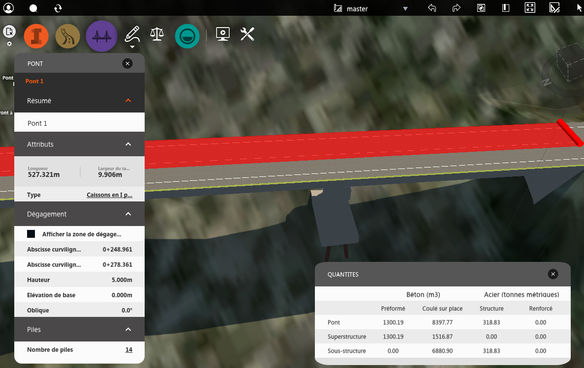

Le groupe de fonctions Quantités permet aux utilisateurs de vérifier les matériaux béton et acier requis pour construire le pont.
- Sélectionnez le pont.
- Cliquez sur
dans la barre d'utilitaire pour lancer le Mode d'édition.
- Cliquez avec le bouton droit de la souris sur le pont pour ouvrir le menu contextuel et sélectionnez Quantités pour afficher la ressource Quantités.
Remarque : Si vous
modifiez le type d'un pont existant (par exemple de
Poutrelle en I préfabriquée à
Poutrelle en acier),
Autodesk InfraWorks 360 recalcule les quantités de matériaux requises.
