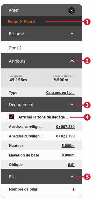

Carte de ressource Pont
  1. Cliquez sur le nom du pont actuel pour passer d'un pont à l'autre dans votre modèle.
  2. Modifiez le gabarit en mode d'édition.
  3. Affichez le gabarit de passage dans le modèle.
  4. Modifiez les piles en mode d'édition.
