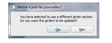

    Remarque : Une alerte s'affiche lorsque vous modifiez un type de poutrelle intérieure ou extérieure. Cliquez sur Oui pour mettre à jour les poutrelles modifiées.
