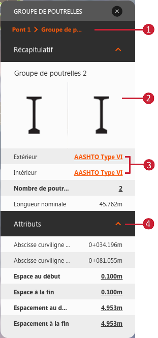

| Carte de ressource Groupe de poutrelles |
- Placez le curseur de la souris sur le nom du pont ou du groupe de poutrelles pour afficher et/ou sélectionner le pont ou le groupe de poutrelles de votre choix.
- Cliquez sur l'image d'un groupe de poutrelles intérieures ou extérieures pour afficher une vue schématique des poutrelles et la palette Propriétés.
- Cliquez sur

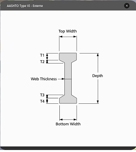

dans la barre d'utilitaire pour lancer le Mode d'édition. Cliquez sur le type Poutrelle extérieure ou Poutrelle intérieure pour afficher le catalogue de composants de poutrelles. Cliquez sur un nouveau style de composant de poutrelle pour l'appliquer. Remarque : Les composants de poutrelles intérieures ou extérieures ne peuvent pas être modifiés pour les ponts à poutrelles en acier.
- Modifiez directement l'espace, l'espacement et le nombre de poutrelles en mode d'édition. Les abscisses curvilignes de départ et de fin sont des valeurs en lecture seule dans la carte de ressource.
