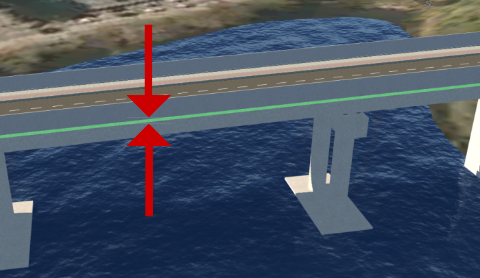

  3. Faites glisser le style de votre choix depuis la palette et déposez-le sur le tablier du pont, situé directement en dessous de la surface de la route. Le tablier de pont est mis en surbrillance en vert lorsque vous faites glisser un style dessus.
