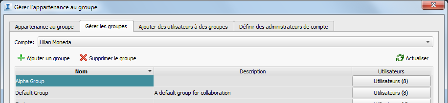

  3. Accédez à Gérer les groupes.
    Sélectionnez le compte adapté dans le menu déroulant.
  4. Cliquez sur .
  5. Entrez le nom du nouveau groupe. Cliquez sur OK.
  6. Cliquez sur Terminer.
    InfraWorks 360 vous ajoute en tant qu'administrateur par défaut du groupe.
