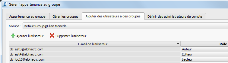

Les administrateurs utilisent l'onglet Ajouter des utilisateurs à des groupes du groupe de fonctions Gérer l'appartenance à un groupe pour ajouter des membres à un groupe de conception et leur attribuer des rôles.
  1. Dans l'accueil InfraWorks, cliquez sur pour afficher un menu horizontal.
  2. Cliquez sur pour ouvrir Gérer l'appartenance à un groupe. Passez à l'onglet Ajout des utilisateurs à des groupes.
  3. Sélectionnez le Groupe correct dans le menu déroulant.
  4. Cliquez sur .
  5. Entrez le nom sous forme d'une adresse e-mail valide dans le champ E-mail de l'utilisateur.
  6. Affectez un Rôle.
    Le rôle par défaut est Editeur. Utilisez le menu déroulant pour modifier le Rôle. Vous ne pouvez pas attribuer le rôle Administrateur à un membre à partir de cet onglet. Pour cela, utilisez l'option Définir des administrateurs de compte.
  7. Cliquez sur Terminer pour envoyer une invitation électronique à chaque utilisateur ajouté ainsi qu'une notification dans leur accueil InfraWorks.
    Les utilisateurs doivent accepter l'invitation à rejoindre le groupe.
