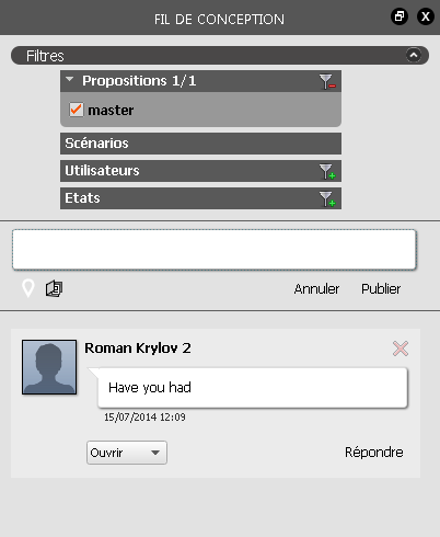

Discutez des modèles, propositions et scénarios en ligne à l'aide du Fil de conception. Vous pouvez créer des notes pour vous-même ou les partager avec d'autres utilisateurs. Les utilisateurs ou les observateurs possédant l'application mobile InfraWorks 360 peuvent répondre à des commentaires et ajouter leurs propres commentaires.
Pour ouvrir le fil de conception, ouvrez un modèle et cliquez sur dans la barre d'utilitaire.
  • Filtrez par proposition, scénario, utilisateur ou état des commentaires (ouvert, résolu, fermé, rouvert).
  • Ajoutez un commentaire et publiez-le.
  • Liez un commentaire à un emplacement dans le modèle.
  • Affichez une liste des scénarios associés au modèle.
  • Répondez à un commentaire.
  • Visualisez ou modifiez l'état d'un commentaire.
  • Accédez à l'emplacement associé à un commentaire.
  • Supprimez un commentaire ou un fil de discussion (s'il est fermé et si vous disposez des privilèges de propriétaire du fil de discussion.)
