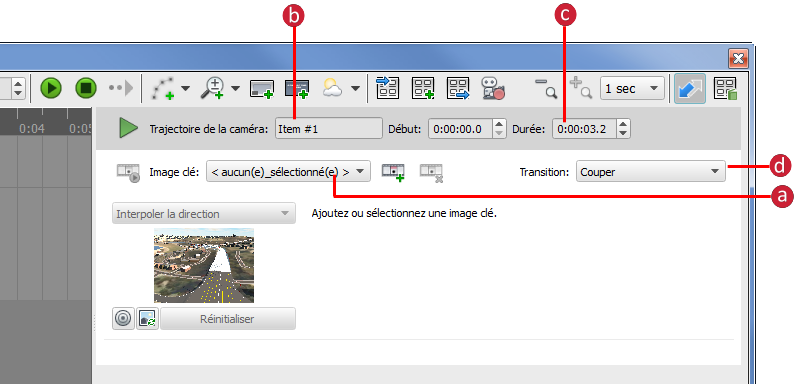

- Spécifiez les paramètres suivants pour votre trajectoire de caméra :
a. Désélectionnez l'image clé.
b. Spécifiez un nom pour la trajectoire de la caméra.
c. Spécifiez une durée pour l'animation de la trajectoire de la caméra. Vous pouvez également spécifier une heure de début (facultatif).
d. Spécifiez une transition d'effet de coupure ou de fondu lors de l'ouverture et de la fermeture de l'image de la trajectoire de la caméra.
Remarque : Si vous spécifiez Ouverture en fondu noir ou Ouverture en fondu blanc, vous serez invité à renseigner un champ supplémentaire pour la durée de la transition en fondu.

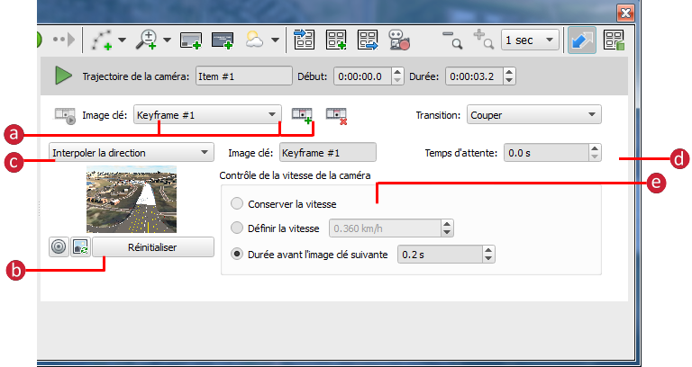

- Sélectionnez une image clé dans la liste Image clé pour définir les paramètres correspondants.
a. Sélectionnez l'image clé de votre choix. Vous pouvez cliquer sur
pour créer une image clé ou sur
pour supprimer l'image clé sélectionnée.
b. Dans votre modèle, accédez à la vue de votre choix pour l'image clé sélectionnée, puis cliquez sur Réinitialiser dans le créateur du story-board. Cela permet de définir la vue de modèle actuelle pour l'image clé sélectionnée.
c. Spécifiez le comportement de la caméra pour l'image clé sélectionnée.
- Regarder le long de la trajectoire : conserve la position de la caméra orientée droit devant.
- Interpoler la direction : permet de lisser les transitions entre différents angles de caméra.
- Interpoler le point de mire : reste centré sur un point central alors que la caméra se déplace.
d. Spécifiez le Temps d'attente en secondes.
e. Dans le groupe Contrôle de la vitesse de la caméra, indiquez comment la caméra est contrôlée entre les prises de vue (images clés) dans la séquence. Pour obtenir plus de détails, voir "Conseils sur les options avancées" ci-dessous.

- Conserver la vitesse : permet de lisser les transitions entre les prises de vue lorsque la variation de la distance est grande. Le mouvement de la caméra entre des prises de vue proches géographiquement est plus continu que pour des prises plus éloignées. Vous pouvez activer l'option Conserver la vitesse pour tout sauf pour la première prise de vue d'une séquence.
- Définir la vitesse : conserve la même vitesse, quelle que soit la distance. Définissez une vitesse en kilomètres par heure. La modification de ce paramètre a une incidence sur la durée globale de la séquence.
- Définir la durée avant l'image clé suivante : spécifie la durée entre la prise de vue actuelle et la suivante. Vous pouvez faire varier la vitesse entre chaque prise de vue en fonction de la durée exacte de votre choix. La modification de ce paramètre a une incidence sur la durée globale de la séquence.
