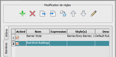

Les règles de style utilisent des expressions pour spécifier les critères qui déterminent les styles qui seront appliqués à des objets individuels dans une classe d'objets, en fonction des valeurs d'une propriété de source de données ou de la propriété de modèle que vous spécifiez.
pour créer une règle de style. Lorsque vous y êtes invité, entrez un nom pour cette règle de style (par exemple, "Bâtiments en briques rouges"). Après avoir cliqué sur OK, ce nom s'affiche dans la fenêtre de modification de règles.
ou cliquez deux fois dessus pour l'ouvrir dans l'éditeur de règles. Entrez éventuellement une description pour le style.
dans le champ Expression. Dans la boîte de dialogue Créer une expression de filtre, créez une expression pour filtrer les objets auxquels vous souhaitez appliquer un style, puis cliquez sur OK.
pour afficher la boîte de dialogue Sélectionner un style. Sélectionnez le style de votre choix. Les objets qui répondent aux critères de l'expression créée pour cette règle de style utiliseront le style spécifié. | Classe d'objets | Expression de la règle de style | Résultat |
