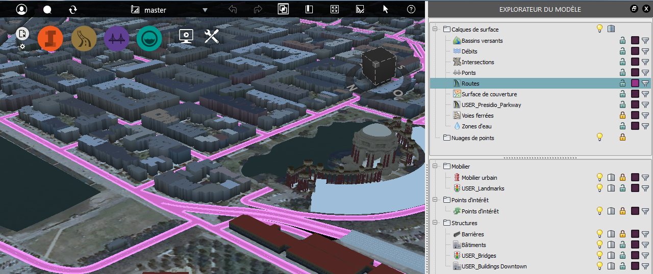

dans la barre d'utilitaire pour ouvrir le groupe de fonctions Explorateur du modèle.
(Activer la mise en surbrillance) pour la classe d'objets ou le sous-jeu à mettre en surbrillance.
Par défaut, l'option Activer la mise en surbrillance prend une couleur violet clair lorsque cette option est activée, et les membres de cette classe d'objets ou de ce sous-jeu sont mis en surbrillance de cette couleur dans le modèle.
L'icône Activer la mise en surbrillance prend la couleur que vous avez indiqué : une couleur foncée lorsque la mise en surbrillance est désactivée et une couleur vive lorsque la mise en surbrillance est activée.
