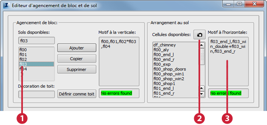

  7. Pour modifier une séquence de blocs, cliquez deux fois dessus pour afficher l'éditeur d'agencement de bloc et de sol.
    1. Les sols/étages disponibles sont répertoriés sur la gauche dans la liste Sols disponibles.
      L'agencement actuel des étages apparaît dans la liste Motif à la verticale.
    2. Cliquez sur l'icône de la caméra pour voir les miniatures des cellules disponibles.
    3. L'agencement actuel des cellules pour l'étage sélectionné s'affiche dans la liste Motif à l'horizontale.
  8. Pour ajouter un étage, cliquez sur Ajouter et nommez le nouvel étage. Spécifiez sa position dans le motif à la verticale en modifiant manuellement l'entrée Motif à la verticale.
    Si vous décidez de ne pas utiliser cet étage, supprimez-le manuellement à l'aide de la touche Suppr ou Retour arrière. Si le style actuel est un élément de toit, vous pouvez le sélectionner et cliquer sur Définir comme toit. Si vous ne souhaitez pas utiliser l'élément de toit, supprimez manuellement l'entrée du champ Décoration de toit.
  9. Pour modifier les cellules horizontales d'un sol, effectuez les opérations suivantes :
    • Sélectionnez le sol à modifier dans la liste Sols disponibles.
    • Cliquez deux fois dans la liste Motif à l'horizontale pour la modifier.
    • Placez votre curseur à l'endroit où vous souhaitez insérer la nouvelle cellule.
    • Cliquez sur l'icône Caméra pour voir les miniatures des cellules disponibles. Indiquez le nom de la cellule à ajouter. Cliquez à nouveau sur Caméra pour masquer la liste.
    • Cliquez deux fois sur le nom de la cellule dans la liste Cellules disponibles pour l'ajouter à l'entrée Motif à l'horizontale au niveau de la position du curseur.
      L'alerte au bas de la liste devient rouge si la syntaxe du motif est incorrecte. Cela peut se produire si, par exemple, les virgules ne sont pas au bon endroit ou s'il y en a trop. Utilisez les touches Suppr et Retour arrière pour corriger le problème. Dès que vous effectuez cette opération, l'alerte redevient verte.
