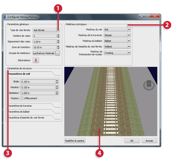

  4. Cliquez deux fois sur la nouvelle copie du style afin de modifier ses propriétés.
    Vous pouvez également sélectionner le style, puis cliquer sur Modifiez les propriétés du style sélectionné.
    1. Paramètres généraux
    2. Matériaux principaux
    3. Paramètres de structure (cliquez sur une direction pour afficher ses paramètres)
    4. Zone d'aperçu
  5. Sous Paramètres généraux, spécifiez les informations suivantes :
    Paramètre Description
    Type de voie ferrée
    Sélectionnez Voie ferrée, Pont ou Tunnel.
    Nombre de voies
    La modification du nombre de voies met à jour l'aperçu. Ceci est une valeur par défaut, qui est remplacée par une valeur réelle pour un objet particulier lorsque vous appliquez le style.
    Espacement des voies Ce paramètre n'a une incidence que sur les styles avec plusieurs voies (Nombre de voies = 2 ou plus). Vous pouvez visualiser l'ajustement de l'espacement dans l'aperçu.
    Zone de transition
    Définit la distance à laquelle le terrain se fusionne avec les deux côtés de la voie ferrée. Par exemple, avec une zone de transition de 9 m, il existe un talus de 9 m à gauche et à droite de la voie ferrée, où le terrain passe de sa hauteur d'origine à la hauteur de la voie. Plus la zone de transition est grande, plus progressif est l'ajustement du terrain.
    Groupe de matériaux
    Ensemble des matériaux et catégories associées qui mappent un matériau sur les différentes parties d'un style de voie ferrée. Vous pouvez définir séparément chaque composant du groupe de matériaux, à partir du catalogue. Voir Modification des styles.
  6. Sous Paramètres de structure, spécifiez les informations suivantes :
    1. Assiette de voie ferrée
    2. Ballast
    3. Conduite du ballast
    4. Largeur de ballast
    5. Traverse
    6. Largeur de traverse
    7. Longueur de traverse
    8. Espacement des voies
    9. Accotement d'assiette de voie ferrée
    10. Conduite de l'assiette de voie ferrée
    Remarque : Pour afficher les groupes de paramètres, cliquez sur leurs titres.
    Paramètres de rail
    Spécifiez les mesures de la bride, ainsi que la hauteur et l'épaisseur des rails. Indiquez si les rails affleurent au sol (pas de traverses) ou non.
    La longueur de la bride doit être inférieure à la moitié de celle de la traverse, et l'épaisseur des rails doit être inférieure à la longueur de la traverse.
    Paramètres de traverse
    Spécifiez les mesures de la traverse : largeur (perpendiculaire aux voies), longueur, hauteur et espacement.
    Aux Etats-Unis, les traverses sont appelées "railroad ties" (littéralement, liens de voie ferrée).
    Paramètres de ballast
    Spécifiez les mesures de l'aire du ballast (matériau entre les traverses). Spécifiez la largeur, l'élévation et la conduite du ballast.
    Paramètres d'assiette de voie ferrée
    Spécifiez les mesures de l'aire de l'assiette de voie ferrée (surface sur laquelle s'étend la voie ferrée). Spécifiez l'accotement, l'élévation et la conduite de l'assiette de voie ferrée.
    L'accotement est la partie de l'assiette de voie ferrée en dehors de l'aire du ballast. S'il est assez large, les ouvriers peuvent s'y regrouper lorsque les trains passent. La conduite ne doit pas dépasser 70 degrés.
  7. Sous Matériaux principaux, spécifiez les matériaux à utiliser pour les rails, les traverses, le ballast, l'assiette de voie ferrée et les intersections de routes.
  8. Si vous modifiez un style de pont de voie ferrée, sous Paramètres de pont, spécifiez l'épaisseur de la paroi du pont, le matériau utilisé pour la base et les côtés du pont, ainsi que la largeur, la profondeur, l'espacement et le matériau des pylônes.
  9. Si vous modifiez un style de tunnel de voie ferrée, sous Paramètres du tunnel, spécifiez la hauteur et l'épaisseur des parois du tunnel, ainsi que les matériaux utilisés pour le plafond et les parois (à l'intérieur et à l'extérieur).
