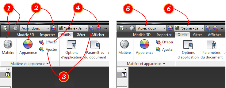

Les points d'accès Matière, Apparence, Ajuster et Effacer les remplacements sont indiqués ci-dessous :
  1. Permet d'accéder au navigateur de matières. Permet de créer et de modifier des matières.
  2. Permet d'accéder au navigateur d'apparences. Permet de créer et de modifier des apparences.
  3. Permet d'activer la commande d'ajustement. Permet de modifier les apparences affectées.
  4. Permet d'accéder à la commande Effacer les remplacements. Permet de supprimer les remplacements d'apparence.
  5. Permet d'affecter la matière spécifiée au jeu de sélection.
  6. Permet d'affecter l'apparence spécifiée au jeu de sélection.
