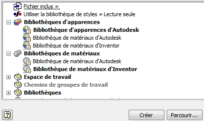

Dans le fichier projet, déclarez les bibliothèques de matériaux et d'apparences à associer au projet. Les sections Matière et Apparence requièrent au moins une bibliothèque de matériaux. S'il n'en existe qu'une, vous ne pouvez pas la supprimer tant que vous n'avez pas ajouté une autre bibliothèque.
Les bibliothèques de matériaux et d'apparences se distinguent des autres bibliothèques référencées dans un projet, telles que les bibliothèques de styles. Les bibliothèques installées avec les produits Autodesk sont en lecture seule. Vous pouvez définir des bibliothèques personnalisées en lecture seule ou lecture-écriture à l'aide de l'attribut de fichier.
Vous pouvez créer une bibliothèque de matériaux personnalisée et la définir en tant que bibliothèque active pour le projet. Pour créer une bibliothèque personnalisée en lecture seule, utilisez la propriété de fichier Explorateur Windows et réglez l'attribut du fichier de bibliothèque sur Lecture seule. Tous les noms de fichiers de bibliothèque de matériaux portent l'extension .adsklib.
Bibliothèque active
Dans l'éditeur de projets, le nom de la bibliothèque active apparaît en gras. Si la bibliothèque contient à la fois des matières et des apparences, vous pouvez l'ajouter aussi bien à la section Bibliothèque de matériaux qu'à la section Bibliothèque d'apparences. Les deux peuvent être actives simultanément. La bibliothèque active renseigne les commandes à chaque fois qu'Inventor énumère ou utilise une liste de matières, y compris la barre d'outils d'accès rapide. S'il n'existe qu'une seule bibliothèque dans le fichier projet, elle sera, par défaut, la bibliothèque active. Vous pouvez supprimer la bibliothèque active, sauf s'il s'agit de la seule bibliothèque répertoriée. La bibliothèque figurant au-dessus de la bibliothèque active hérite de l'état actif.
