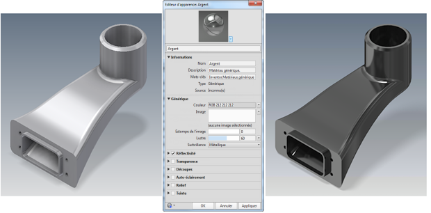

L'apparence migrée est différente de ce que je souhaite. Pourquoi, et comment la modifier ?
Les apparences s'affichent différemment en fonction du style visuel en cours d'utilisation. Les styles visuels ombrés diffèrent des styles visuels réalistes en raison des propriétés d'apparence utilisées pour l'affichage des styles visuels.
Lors de l'utilisation de l'interface utilisateur Matière et apparence, le lancer de rayons est désactivé (il est activé par défaut lorsque vous utilisez le style visuel réaliste). Par conséquent, la sélection d'une matière ou d'une apparence conforme à vos besoins lors du lancer de rayons peut nécessiter la modification de l'apparence ou la création d'une apparence.
Le type d'apparence générique propose plus de propriétés que tout autre type d'apparence. Le nombre de propriétés affichées change en fonction du type. Ainsi, examinons un exemple de création d'apparence.
  1. Dans le navigateur des apparences, dans la barre d'outils inférieure, cliquez sur Créer une apparence générique. Une nouvelle apparence est ajoutée à la section Document et s'ouvre dans l'éditeur d'apparences.
  2. Spécifiez le nom.
  3. Ajustez la couleur : RVB 210, 210, 213.
  4. Ajustez la brillance : 92.
  5. Ajustez la réflectivité : 59.
  6. Facultatif : apportez les modifications supplémentaires de votre choix aux propriétés.
L'image suivante affiche le résultat attendu en fonction de la définition de l'apparence et du style visuel actif. Le style visuel ombré figure sur la gauche et le style visuel réaliste figure sur la droite.
Comme vous le constatez, il y a une différence de couleur et de brillance. Cela est dû aux propriétés qui ne sont pas utilisées dans le style visuel ombré lors du rendu de la scène. Reportez-vous à la documentation de l'éditeur d'apparences pour plus de détails sur les propriétés du type d'apparence prises en charge dans le style visuel ombré.

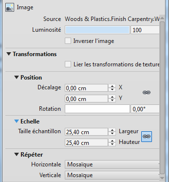

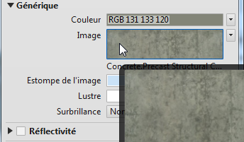

La texture de l'apparence semble incorrecte. Comment l'ajuster ?
Vous devez peut-être apporter des modifications de texture supplémentaires aux styles de couleur personnalisés. L'ajustement des textures nécessite l'utilisation de l'éditeur d'apparences ou des outils de la zone de dessin figurant dans la documentation de l'éditeur d'apparences. Nous allons voir le déroulement de l'opération à l'aide de l'éditeur d'apparences et reprendre le processus à partir de l'endroit où nous nous étions arrêtés à la question précédente.
  1. Dans le navigateur d'apparences, modifiez l'apparence personnalisée.
  2. Dans l'éditeur d'apparences, cliquez sur l'aperçu de l'image pour accéder à l'éditeur de texture.
  3. Dans l'éditeur de texture, vous pouvez basculer les images et modifier les valeurs Position, Echelle et Répétition. Dans cet exemple, l'échelle doit être modifiée.
  4. Cliquez sur le nom de la source pour remplacer l'image par une autre.
  5. Modifiez la position de la texture ainsi que la rotation.
  6. Modifiez l'échelle de la texture en fonction de vos besoins. Pour mettre à l'échelle de façon non uniforme, cliquez sur pour supprimer le lien du rapport de linéarité.
  7. Une fois les modifications terminées, fermez l'éditeur de texture.
  8. Dans l'éditeur d'apparences, cliquez sur Appliquer ou sur OK pour terminer la modification de l'apparence.
  9. Fermez le navigateur des apparences pour terminer.
