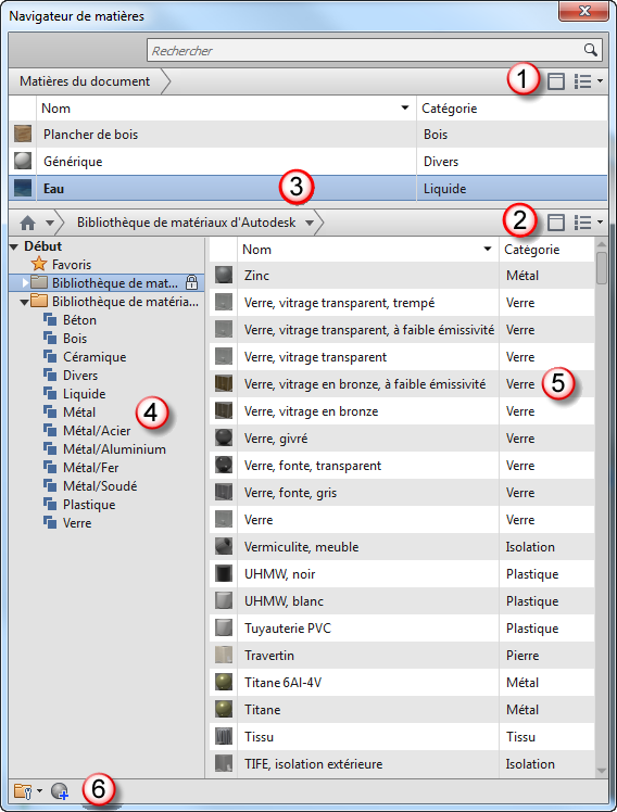

Pour utiliser les bibliothèques, dans la barre d'outils d'accès rapide, cliquez sur pour ouvrir le navigateur de matières.
1. Barre d'outils des paramètres des matières de document
Barre d'outils des paramètres des matières de document : modifie l'affichage des matières dans le document.
2. Barre d'outils des paramètres de bibliothèque
Modifie l'affichage des bibliothèques et des matières qu'elles comprennent.
3. Liste des matières de document
Affiche les matières du document actif, qu'elles soient appliquées ou non à des objets. Pour accéder à un menu comportant les tâches courantes, telles que Renommer, Dupliquer et Ajouter à une bibliothèque, cliquez sur une matière avec le bouton droit de la souris.
4. Liste des bibliothèques
Affiche les bibliothèques ouvertes et les catégories qu'elles comportent.
5. Liste des matières de bibliothèque
Affiche les matières de la bibliothèque ou de la catégorie sélectionnée dans la liste des bibliothèques.
6. Barre d'outils du navigateur de matières
Fournit les commandes permettant de gérer les bibliothèques et les catégories, ainsi que de créer une matière par défaut dans le document actif.
