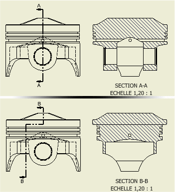

Lorsque vous créez une vue en coupe, vous devez tracer une ligne qui définit l'endroit où la vue est coupée. Vous pouvez également générer cette vue en spécifiant une ligne de l'esquisse de dessin associée à la vue parent.
Une ligne de coupe connaît les types de vues qu'elle permet de projeter. Selon la manière dont vous la tracez, cette ligne peut définir le type de vue en coupe ou la limite d'une vue partielle.
La longueur de la ligne de coupe définit l'étendue de la vue en coupe. Si cette ligne passe en partie seulement à travers la vue du modèle, la vue en coupe est partielle.
Si vous tracez la ligne de coupe à l'extérieur de la vue parent, elle définit un plan à partir duquel vous pouvez projeter une vue auxiliaire.

Après avoir associé une esquisse de dessin à une vue, vous pouvez utiliser une ligne quelconque coupant la géométrie de la vue dans l'esquisse afin de spécifier la coupe.
Alignement de la vue en coupe
Une vue définie par une ligne de coupe est généralement alignée sur la vue parent. Elle peut être déplacée dans la contrainte d'alignement. Si vous supprimez l'alignement, vous pouvez repositionner la vue librement dans le dessin ; la ligne de coupe, avec ses pointes de flèche et son libellé de texte, s'affiche alors sur la vue parent.
