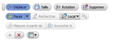

Déplacer
Active le manipulateur du trièdre pour des opérations de déplacement. Cette option permet de repositionner la sélection et de prolonger la géométrie adjacente.
  • Face/Solides Permet de sélectionner une ou plusieurs faces ou solides.
  • Recherchez le trièdre Repositionne le trièdre vers un nouvel emplacement. Utilisez cette option pour effectuer une opération spécifique, par exemple, pour déplacer un groupe de perçages d'un emplacement à un autre.
  • Espace Local et Réel
    Contrôle l'orientation du manipulateur.
    • Local Oriente le trièdre par rapport aux objets sélectionnés.
    • Réel Oriente le trièdre avec l'origine du modèle.
  • Alignement Disponible lorsque l'option Local est active. Permet d'aligner le trièdre selon différents types de géométrie existants.
  • Mesurer à partir de Permet de spécifier un point de départ pour créer des modifications précises.
  • Accrocher à Permet d'aligner l'élément selon des objets existants pour plus de précision. Lorsque vous faites glisser les poignées, l'option Accrocher à est désactivée.

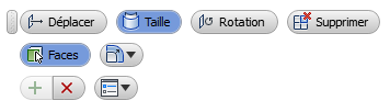

Taille
Active le manipulateur pour des opérations de dimensionnement. Par exemple, utilisez cette option pour modifier la taille des perçages, des rainures, des extrusions, etc.
  • Faces Permet de sélectionner une ou plusieurs faces.
  • Rechercher Repositionne le trièdre vers un nouvel emplacement.
  • Modificateurs
    • Décalage Décale les faces sélectionnées d'une certaine distance par rapport à la sélection.
    • Diamètre Change la taille des faces cylindriques. Le diamètre de fonctions cylindriques de taille variable est uniformisé.
    • Rayon Change la taille des faces radiales. Le diamètre de fonctions radiales de taille variable est uniformisé.
    • Remarque : Le modificateur actif contrôle les faces filtrées à partir du jeu de sélection.

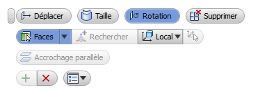

Rotation
Active le manipulateur du trièdre pour des opérations de rotation.
  • Faces Permet de sélectionner une ou plusieurs faces ou solides.
  • Local et Réel
    Contrôle l'orientation du trièdre.
  • Accrochage parallèle Permet de faire référence à une géométrie existante avec des angles pour plus de précision. Lorsque vous faites glisser, l'option Accrochage parallèle est désactivée.

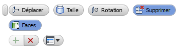

Supprimer
Supprime les faces sélectionnées.
