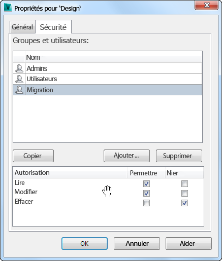

Niveau de sécurité du dossier Vault Professional.
Si votre société exploite le niveau de sécurité du dossier Vault, accordez l'autorisation à l'utilisateur Migration d'accéder à tous les dossiers avec des droits en écriture et modification.
Le dossier Listes de contrôle d'accès limite activement l'accès de tous les utilisateurs ne disposant pas d'une autorisation d'accès explicite. Cela signifie que dès que l'utilisateur a reçu une autorisation explicite d'accès à un dossier, tous les autres utilisateurs sont limités.
Pour plus d'informations sur les autorisations et la procédure utilisée pour ajouter l'utilisateur Migration à tous les dossiers limités, reportez-vous à l'article Définition des membres d'un dossier.

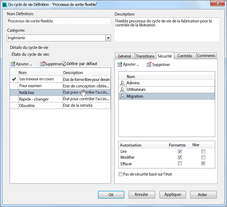

Gestion du cycle de vie du fichier Vault Professional.
Conformément à la procédure définie dans Modifier la sécurité de l'état du cycle de vie, ajoutez l'utilisateur Migration à l'onglet Sécurité de chaque schéma de cycle de vie.
Sur l'onglet Définitions, sélectionnez les schémas du cycle de vie associés à vos données Inventor. Assurez-vous que l'utilisateur Migration est ajouté à chaque état de cycle de vie (Approuvé, par exemple) avec une autorisation pour lire et modifier les documents.
L'utilisateur peut à présent créer de nouvelles versions des fichiers faisant l'objet de restrictions. Dans ce cas, le fichier comporte deux versions "Approuvé" du fichier pour la même révision. Cela revient pratiquement à la même chose que d'utiliser le workflow du style Modification rapide.

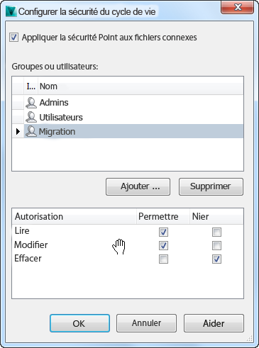

Vault Professional : restrictions d'élément
En suivant la procédure définie dans Configurer la sécurité du cycle de vie de l'article, ajoutez l'utilisateur Migration à la sécurité du cycle de vie de l'article. Ajoutez une autorisation pour que cet utilisateur puisse disposer de droits en lecture et en modification sur les documents associés aux articles. Il est inutile de supprimer des données durant le processus de migration. En guise de précaution, annulez cette autorisation.
Une nouvelle occurrence est créée dans le coffre-fort pour tous les fichiers migrés dans le cadre de ce processus, mais l'article fait toujours référence au fichier non migré. La mise à jour des liens de l'élément est une procédure secondaire qui doit être réalisée séparément par lot ou à la demande.
Tous les articles, quel que soit leur état et en raison de l'efficacité du workflow, utilisent les mises à jour du document associé manuellement. Pour autoriser la mise à jour de la documentation associée, placez les articles approuvés dans l'état En cours dans l'ordre. Faites attention ici à ne pas créer de révisions inutiles dans le cadre de la procédure de mise à jour.
