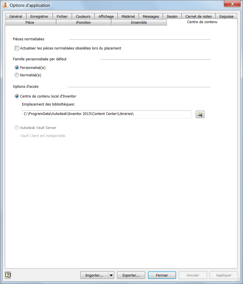

Le Centre de contenu local d'Inventor se trouve par défaut dans le dossier C:\ProgramData\Autodesk\Inventor <version>\Content Center\Libraries ou C:\Documents and Settings\All Users\Application Data\Autodesk\Inventor <version>\Content Center\Libraries. Vous pouvez modifier cet emplacement par défaut dans l'onglet Centre de contenu de la boîte de dialogue Options d'application. Voir l'image précédente.

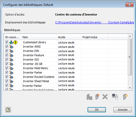

Dans la boîte de dialogue Projet, cliquez sur Configurer les bibliothèques du Centre de contenu. Les bibliothèques personnalisées du Centre de contenu héritées sont répertoriées dans la boîte de dialogue Configurer des bibliothèques. La colonne En cours d'utilisation est sélectionnée. Cliquez sur Outil de mise à jour pour effectuer la migration. Consultez l'image suivante.
Remarque : Une icône de point d'exclamation devant un nom de bibliothèque indique que la bibliothèque ne peut pas être utilisée dans le Centre de contenu. Mettez la bibliothèque à jour à l'aide de l'outil de mise à jour.

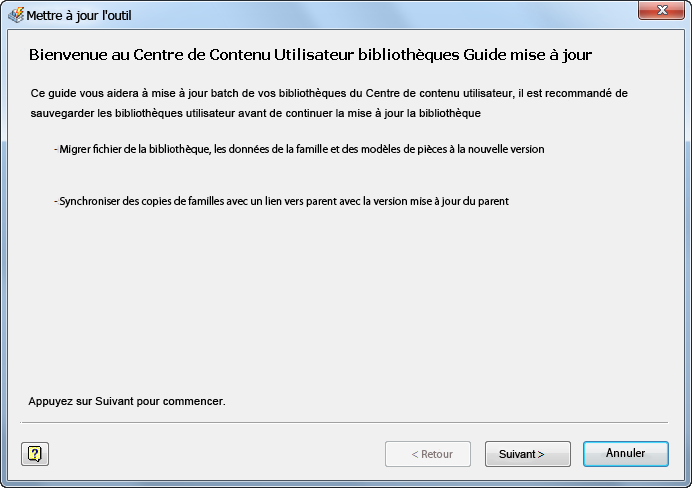

Etape 3 : dans la boîte de dialogue Outil de mise à jour, cliquez sur Suivant pour poursuivre le processus et terminer la migration des bibliothèques personnalisées.

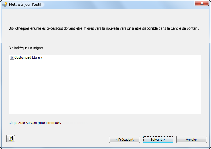

Les bibliothèques personnalisées du Centre de contenu héritées à mettre à jour sont répertoriées, comme illustré dans l'image suivante.
Sélectionnez la bibliothèque à mettre à jour. Si plusieurs bibliothèques utilisateur ne sont pas à jour, vous pouvez en sélectionner plusieurs pour les mettre à jour simultanément. Cliquez ensuite sur Suivant.

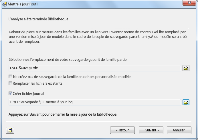

Une analyse de la bibliothèque est effectuée et les résultats de l'analyse sont affichés. Si des problèmes sont détectés, vous devez les résoudre pour continuer. Si aucun problème n'est détecté, les options de sauvegarde sont affichées. Spécifiez un dossier pour créer une sauvegarde et cliquez sur Suivant.

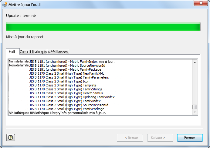

Une fois le processus terminé, examinez le rapport de mise à jour, comme illustré dans l'image suivante.

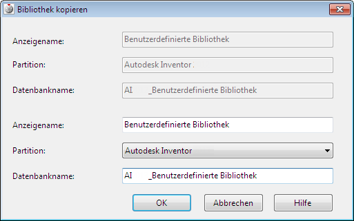

  • Dans la fenêtre ADMS Console, développez les bibliothèques et cliquez avec le bouton droit de la souris sur celle à copier.
  • Dans la boîte de dialogue de copie de bibliothèque, entrez le nom de la bibliothèque, sélectionnez la partition d'Autodesk Inventor 2013, puis cliquez sur OK. La bibliothèque est copiée dans la partition d'Autodesk Inventor 2013.
