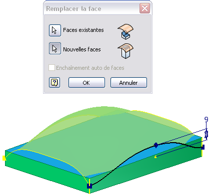

  1. Dans l'onglet Modèle 3D, le groupe de fonctions Surface, cliquez sur la flèche de la liste déroulante pour afficher les commandes disponibles dans le groupe de fonctions développé.
  2. Sélectionnez Remplacer la face.
  3. Sélectionnez la face plane supérieure pour satisfaire à la sélection de Faces existantes. Modifiez la sélection pour Nouvelles faces et sélectionnez la surface de lissage pour satisfaire à la sélection de nouvelles faces.
  4. Cliquez sur OK pour remplacer la face plane par la surface de lissage.
  5. Dans le navigateur, sélectionnez la surface de lissage et désactivez la visibilité dans le menu contextuel.

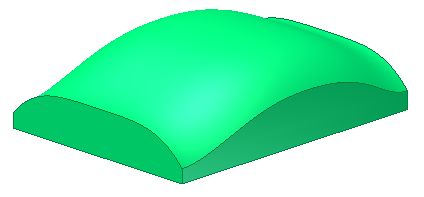

    La partie supérieure de la pièce s'adapte maintenant à la forme de la surface.
