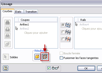

  1. Lancez la commande Lissage.
  2. Dans la boîte de dialogue, choisissez Surface pour la sortie.
  3. Sélectionnez les deux splines parallèles pour répondre aux sections.
  4. Modifiez le type de sélection pour Rails en utilisant l'une des méthodes suivantes, puis sélectionnez la spline que vous avez créée comme rail de guidage :
    • Cliquez avec le bouton droit de la souris et choisissez Sélectionner les rails dans le menu contextuel.
    • Sélectionnez Cliquez pour ajouter dans la boîte de dialogue Rails.
  5. Cliquez sur OK pour créer la surface.

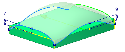

La nouvelle surface s'affiche dans le navigateur en tant que fonction de lissage et également dans le dossier de corps surfaciques.
Remarque : Une surface est initialement translucide et de couleur unique pour l'apparence. Pour modifier rendre une surface opaque, sélectionnez la surface (dans le dossier de corps ou le navigateur). Utilisez le menu contextuel pour annuler la sélection Translucide. Sélectionnez Propriétés dans le menu contextuel pour attribuer une nouvelle apparence de surface si nécessaire.
