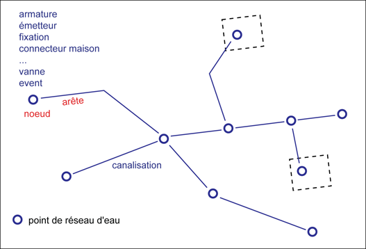

Le modèle de données Eau comprend les deux topologies suivantes :
Les classes d'objets de géométrie noeud et arête sont stockées dans la rubrique Topologie.
Topologie de réseau d'eau. Les points du réseau sont connectés aux lignes. Ils ne doivent pas figurer sur une ligne du réseau.
Obtention d'une topologie de réseau correcte
La topologie exige que les points du réseau soient toujours placés au début ou à la fin d'une ligne de réseau. Ils ne doivent jamais figurer sur une ligne. Si vous insérez un point du réseau sur une ligne, celle-ci doit être interrompue au niveau du point d'insertion. La cohérence de la topologie est garantie par les règles d'objet.
Si vous retirez un point du réseau, vous devez joindre les lignes de connexion.
