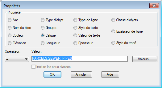

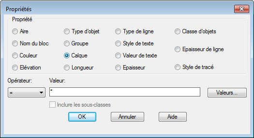

Sélectionnez Calque en tant que condition de propriété. Seuls les objets des calques indiqués sont ajoutés à la carte.
Indiquez les calques à utiliser pour déterminer les objets à ajouter.
Le mode Aperçu affiche les objets sans les créer dans le dessin.
. Les objets des calques PARCELS et SEWER_PIPES s'affichent dans la fenêtre du dessin. Ils ne sont pas créés dans le dessin, car vous avez utilisé le mode de requête Aperçu.
