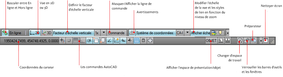

Barres d'état
La zone située en bas de la fenêtre de l'application présente des informations d'état et inclut des éléments permettant de modifier la vue.
Les barres d'état
Les instructions pour la commande active remplacent certains éléments de la barre d'état. Certains éléments n'apparaissent qu'au cours d'une opération, par exemple lors de la publication ou du traçage.
Pour ajouter un élément à la barre d'état
  1. Utilisez l'une des méthodes suivantes :
    • Cliquez sur le menu de la barre d'état de dessin (flèche vers le bas à droite de la barre d'état supérieure).
    • Cliquez sur le menu de la barre d'état de l'application (flèche vers le bas à droite de la barre d'état inférieure).
  2. Sélectionnez l'élément à ajouter.
    Remarque :
    Pour supprimer un élément que vous avez ajouté, sélectionnez-le une nouvelle fois dans le même menu.
