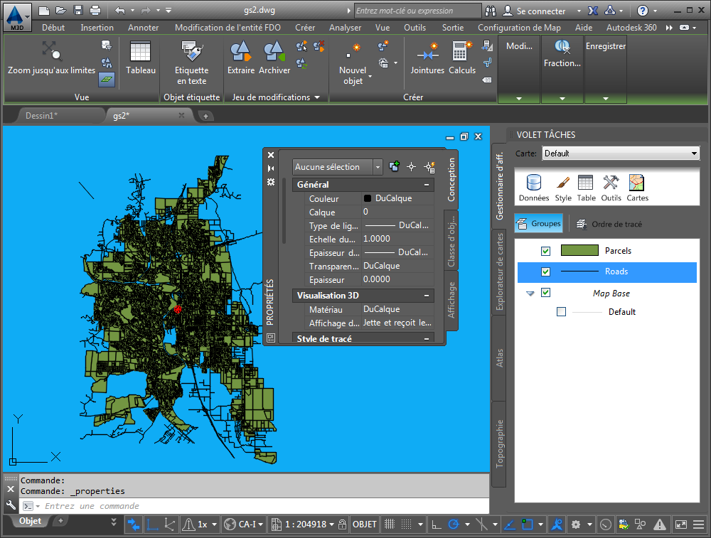

Commencez par vous familiariser avec la fenêtre d'AutoCAD Map 3D :
Fenêtre d'AutoCAD Map 3D
Pour vous familiariser avec la fenêtre d'application d'AutoCAD Map 3D
