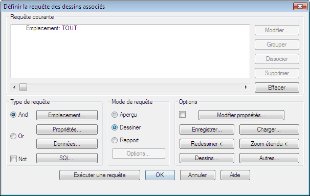

  1. Dans l'onglet Explorateur de cartes du volet des tâches, cliquez deux fois sur Requête courante.
  2. Dans la boîte de dialogue Définir la requête dessins associés, sous Type de requête, effectuez les opérations suivantes :
    • Cliquez sur Emplacement.
    • Vérifiez que l'option Type de limite est définie sur Tout.
    • Cliquez sur OK.
    • Sous Mode de requête, sélectionnez Dessiner.
      Exécutez une requête pour sélectionner les objets dans les dessins associés
    • Cliquez sur Exécuter une requête.
