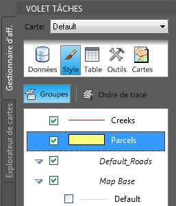

  1. Sélectionnez le calque Parcels et cliquez sur Style.
    Cliquez sur le calque Parcels puis sur Style.

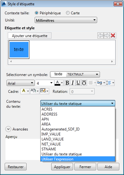

  2. Dans l'éditeur de styles, cliquez sur la cellule située sous Etiquette d'objet, dans la moitié inférieure de la fenêtre.
  3. Dans la boîte de dialogue Style d'étiquette, dans le champ Contenu du texte, sélectionnez Utiliser l'expression.
    Accédez au bas de la liste Contenu du texte pour voir l'option Utiliser l'expression.

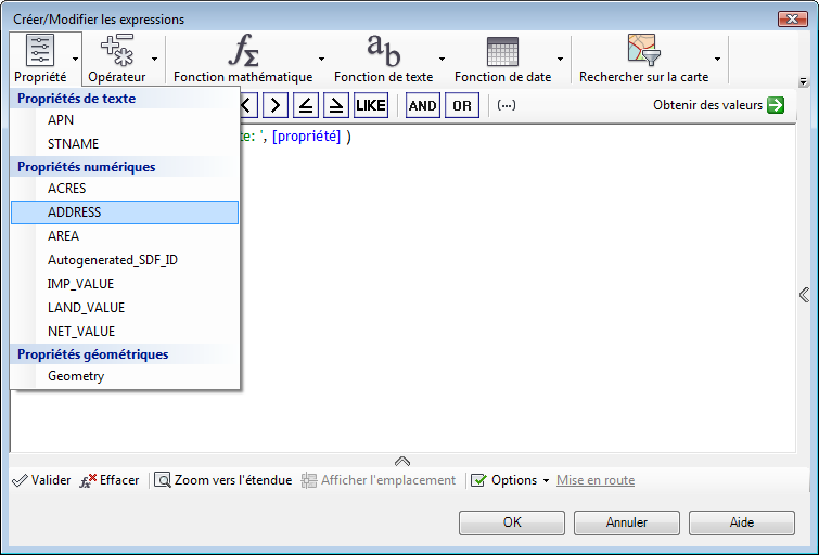

  4. Dans la fenêtre Créer/Modifier les expressions, supprimez l'expression courante afin de vider la fenêtre.
  5. Cliquez sur Fonction de texteConcat.
    Une expression est insérée. Elle comporte deux espaces réservés de propriété.
  6. Pour remplacer l'entrée de la première propriété, cliquez sur Propriété en haut de la fenêtre Créer/Modifier les expressions. Sélectionnez la propriété numérique ADDRESS.
    La propriété sélectionnée remplace l'espace réservé de l'expression.
