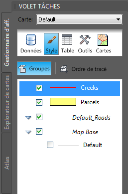

  2. Dans le volet Tâches, affichez le Gestionnaire d'affichage s'il n'est pas déjà affiché.
    L'onglet Gestionnaire d'affichage affiche les calques de la carte actuelle.
  3. Sélectionnez le calque Creeks et cliquez sur Style.
    Cliquez sur le calque Creeks puis sur Style.
