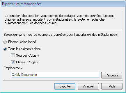

  5. Dans le visualiseur de métadonnées, cliquez sur Exporter (dans la partie supérieure de la fenêtre Visualiseur de métadonnées).
  6. Dans la boîte de dialogue Exporter les métadonnées, effectuez les opérations suivantes :
    • Activez le bouton radio Tous les éléments dans, puis la case Classes d'objets.
    • Pour Emplacement, cliquez sur Parcourir et accédez au dossier destiné aux métadonnées exportées et aux fichiers de liaison.
      Par exemple, dans le dossier dans lequel vous avez copié les fichiers du didacticiel.
    • Cliquez sur Exporter.
    Utilisez les classes d'objets pour organiser les métadonnées exportées.
Résultat obtenu
Vous avez généré les métadonnées incluant les informations relatives à la classe d'objets . Vous avez exporté les métadonnées des classes d'objets.
