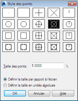

  2. Pour affecter un style de point, tapez ddptype sur la ligne de commande et appuyez sur Entrée.
  3. Dans la boîte de dialogue Style des points, sélectionnez un style de point dans la deuxième ligne. Vous pouvez utiliser les paramètres par défaut de taille de point.
    Sélectionnez un style de point pour les signaux.
  4. Cliquez sur OK.

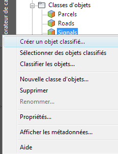

  2. Dans l'onglet Explorateur de cartes du volet Tâches, cliquez avec le bouton droit de la souris sur la classe d'objets Signals, puis choisissez Créer un objet classifié.
    Cliquez avec le bouton droit de la souris sur la classe d'objets appropriée pour créer un objet dans cette classe.

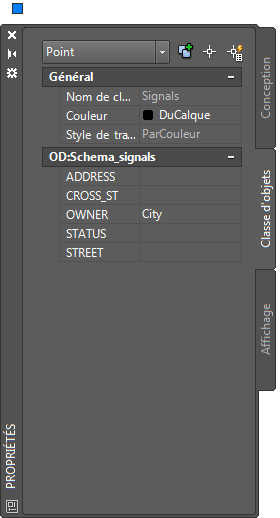

  5. Pour entrer des propriétés pour l'objet Signals, sélectionnez le point, cliquez dessus avec le bouton droit de la souris, puis choisissez Propriétés.
    Utilisez la palette Propriétés pour afficher ou modifier les propriétés du nouvel objet.
