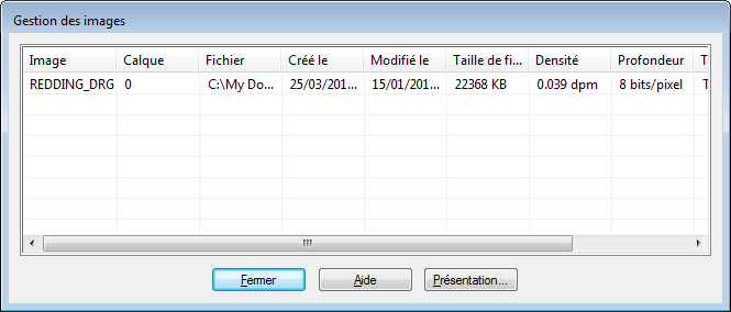

  2. Dans la zone de dessin, placez le curseur sur l'image, maintenez la touche Maj enfoncée, puis cliquez sur l'image.
  3. Cliquez sur l'onglet Insérerle groupe de fonctions Image Gestion des images. Trouver
  4. Dans la boîte de dialogue Gestion des images, consultez les informations relatives à l'image REDDING_DRG.
    La boîte de dialogue Gestion des images contient des informations sur l'image sélectionnée.
  5. Une fois terminé, cliquez sur Fermer.

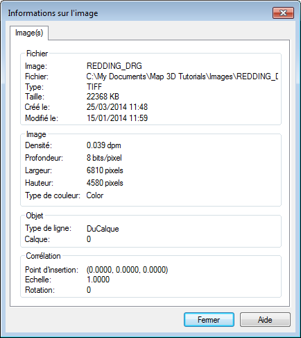

  6. Sélectionnez à nouveau l'image.
    Placez le curseur sur l'image, maintenez la touche Maj enfoncée, puis cliquez sur l'image.
  7. Cliquez avec le bouton droit de la souris sur l'image sélectionnée, puis choisissez ImageInformations.
  8. Dans la boîte de dialogue Informations sur l'image, consultez les informations relatives à l'image REDDING_DRG.
    La boîte de dialogue Informations sur l'image contient quelques informations supplémentaires.
  9. Une fois terminé, cliquez sur Fermer.
