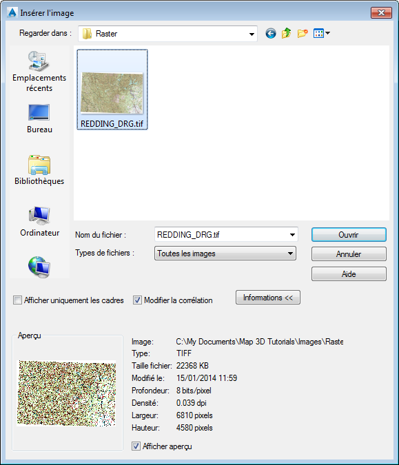

Pour insérer une image raster
. Trouver
Informations affiche un aperçu et des statistiques de l'image.
La source de corrélation est un fichier World. Le fichier réel s'appelle REDDING_DRG.tfw. Il est enregistré à l'emplacement auquel vous avez copié les fichiers exemple du didacticiel.
Les données du fichier World déterminent les valeurs X et Y du point d'insertion indiquées sous Valeurs d'insertion. Ces valeurs géoréférencent l'image afin qu'elle soit correctement positionnée dans le dessin.
Le cas échéant, vous pouvez modifier manuellement ces valeurs d'insertion.
L'image est placée correctement dans le dessin.
