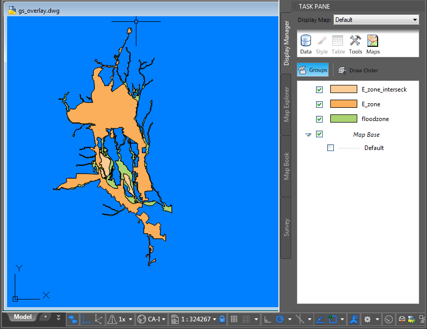

Superposer deux calques d'objet
Les superpositions permettent de comparer deux classes d'objets ou deux calques.
Cette carte superpose deux calques (une zone inondable et une zone industrielle). Vous pouvez utiliser la superposition pour voir où se situe l'intersection de ces deux zones. Cette zone d'intersection devient un nouveau calque que vous pouvez styliser et enregistrer dans un fichier, puis utiliser comme banque de données distincte.
