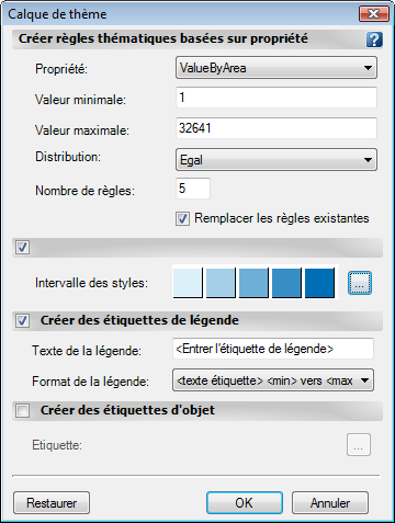

Dans cet exercice, vous allez créer un thème basé sur la propriété calculée que vous avez définie pour ValueByArea.

Pour créer un thème à l'aide d'une propriété calculée
La méthode de distribution Jenks rassemble des intervalles d'objets selon leurs coupures naturelles. Les objets de valeurs similaires sont donc rassemblés. Cette méthode affiche les groupements naturels dans les données au lieu de créer des points de coupure arbitraires.
L'intervalle des styles est un dégradé de deux couleurs que vous indiquez.
Laissez l'éditeur de styles ouvert pour pouvoir l'utiliser au prochain exercice.
