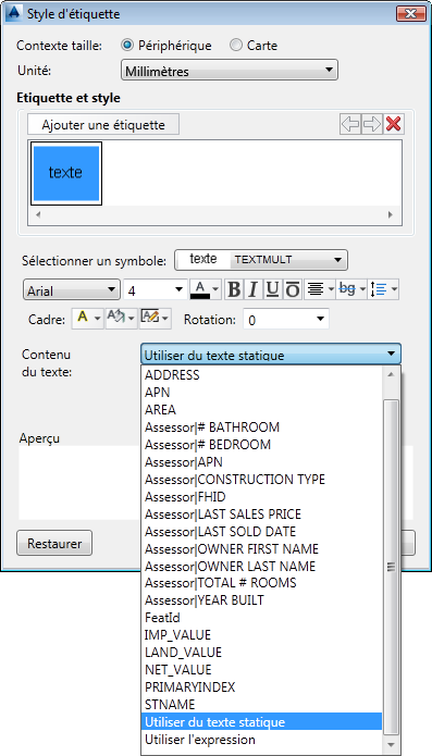

  2. Dans la boîte de dialogue Style d'étiquette, cliquez sur Ajouter une étiquette.
  3. Dans le champ Contenu du texte, allez au bas de la liste, puis cliquez sur Utiliser l'expression.
    Les expressions vous permettent de déterminer le texte des étiquettes.
  4. Pour créer l'étiquette sur deux lignes, entrez CONCAT ( ADDRESS , '\P', STNAME )
    L'opérateur Concat combine plusieurs propriétés et utilise l'argument '\P' pour insérer un saut de ligne.
    Remarque : Pour les styles améliorés, utilisez '\P' ; mais pour les styles standard, utilisez '\n'. Veillez à respecter la casse indiquée.
