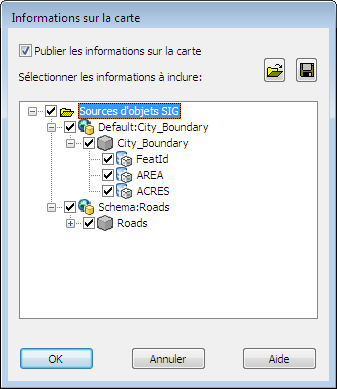

Pour définir des options DWF
. Trouver
Si vous développez l'intégralité de la liste, toutes les propriétés associées aux objets de la carte sont visibles.
Les cases de l'intégralité des sous-éléments sont automatiquement activées.
La boîte de dialogue Informations sur la carte détermine quelles données sont publiées au format DWF.
Vous pouvez éventuellement sélectionner un seul sous-ensemble de propriétés.
