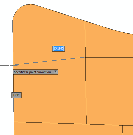

  7. Lorsque la troisième invite "Voulez-vous dessiner ou sélectionner la ligne servant à fractionner ?" s'affiche, choisissez Dessiner.
  8. Dessinez la ligne de fractionnement de la parcelle et appuyez sur Entrée.
    Lorsque vous spécifiez le dernier point et appuyez sur Entrée, la parcelle est fractionnée.
