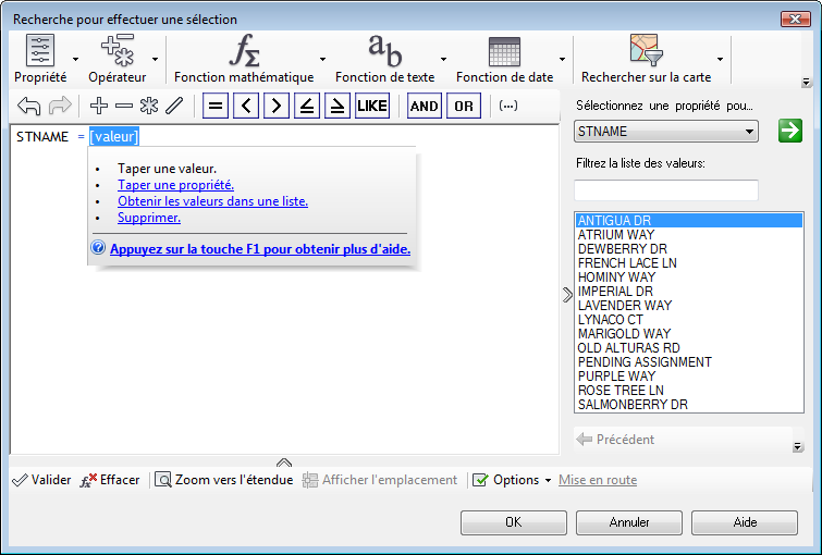

  3. Cliquez sur Recherche pour effectuer une sélection (dans la partie inférieure de la fenêtre).
  4. Dans la fenêtre Recherche pour effectuer une sélection, cliquez sur Propriété et sélectionnez STNAME.
  5. Cliquez sur = (signe égal dans le Toolstrip).
  6. Placez votre curseur sur le texte "valeur".
  7. Dans l'info-bulle qui apparaît, cliquez sur Obtenir des valeurs à partir d'une liste.
  8. Dans la liste des propriétés, cliquez sur la flèche verte en regard de STNAME pour afficher les noms de rue de l'objet Parcels.
    La liste des propriétés est renseignée lorsque vous cliquez sur la flèche verte. Votre sélection remplace la valeur sélectionnée.
  9. Cliquez sur Antigua Drive, puis sur Insérer une valeur.
    Cliquez sur Suivant si Antigua ne figure pas dans la liste.
  10. Cliquez sur Valider (dans la partie inférieure de la fenêtre) pour vous assurer que l'expression est correcte.
  11. Lorsque "L'expression est correcte" s'affiche, cliquez sur OK.
    Dans la table de données, les entrées des parcelles situées à Antigua Drive apparaissent en surbrillance. Un zoom est effectué sur cette rue et les parcelles sont également sélectionnées sur la carte.
