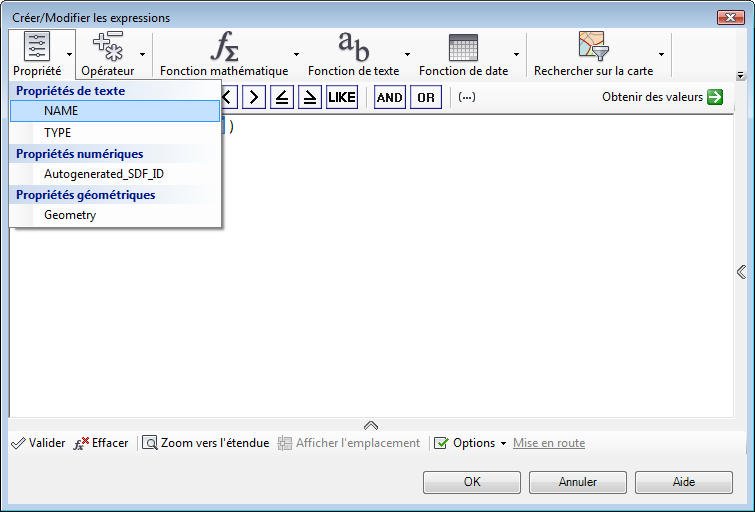

  7. Sélectionnez la deuxième entrée ([Propriété de texte]) et cliquez sur Entrez la propriété. Cliquez sur Propriété et sélectionnez la propriété de texte NAME.
    Remplacez l'espace réservé de la deuxième propriété par NAME.
  8. Supprimez les crochets et les points de suspension qu'ils renferment, ainsi que la dernière virgule.
    L'expression a alors le format suivant :
    CONCAT ( 'Waterway: ' , NAME )
