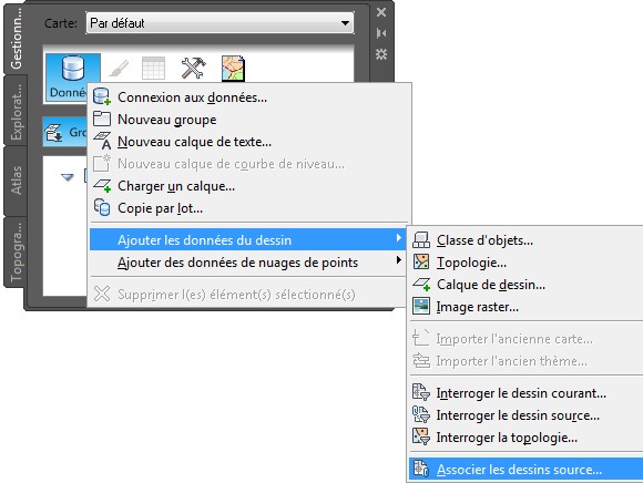

Pour associer un fichier dessin AutoCAD
L'emplacement du dossier Mes documents varie selon le système d'exploitation utilisé. Sous Microsoft Windows XP, il se trouve généralement dans C:\MesDocuments. Dans Microsoft Vista, il peut figurer dans C:\Documents and Settings\Administrator\Mes Documents\Map 3D Tutorials.
Données
Associer.
Vous pouvez utiliser le Gestionnaire d'affichage pour associer un fichier de dessin.
Lorsque vous ajoutez un dessin, celui-ci n'apparaît pas dans le gestionnaire d'affichage , ni sur votre carte. Toutefois, il est répertorié dans l'onglet Explorateur de cartes du volet Tâches sous Dessin courant.
